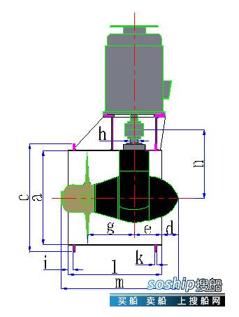

CP系列推进器结构图
 9 驱动轴组件
 8 反馈组件
 7 配油管
 6 螺伞齿轮
 5 桨轴组件
 4 曲柄盘
 3 转页机构
 2 变距活塞
 1 叶根密封件

尺寸(mm)Dimensions
型号deghitklmn
JYK11CP1753405057050153010451283842
JYK13CP1903456158050153011901470933
JYK16CP26039073090501550139017971145
JYK20CP340420900110502250168021951395
JYK24CP3105001080140502650199025321647
JYK28CP3956201210150603560228029901930
JYK33CP4657301425175603570268535302280
normal align=center>
注:a、c尺寸可根据船体要求设计
