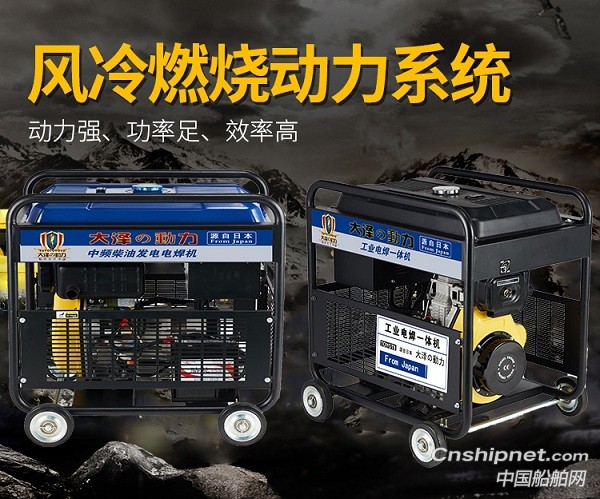

新款发电电焊一体机轻便和简洁的计划革新了机器的现场操纵性,并且节流了大量的储存空间,柴油发电电焊一体机配有四个持久耐用的车轮更便于运输   ·应用广泛,电焊氩弧焊两用机引弧容易,电弧稳定,焊接电流调治便利,调治范围较大。大泽动力的发电电焊一体机可实用于不同的焊条直径和焊接环境,让焊接操纵变得越发得心应手,

技术参数:
* 产品型号:TO250MT-2
发电机参数:
*、额定功率:5KW
*、后备功率:6KW
*、额定电压:220V
*、额定频率:50HZ
*、油箱容积:25L
*、功率因数:1.0
*、连续工作:12h
*、启动方式:电启动
电焊机参数:
*、电流调节:0-250A
*、焊接范围:0-5.0MM
*、焊接模块:自动焊接模块
*、空载电压:60V
*、焊接电压:22-30V
*、焊机等级:工业焊机
其他参数:
*、外形尺寸:760*520*680
*、结构类型:手推式
*、噪音dB(A)LP7M:68-75Db
*、机器重量:120kg
发动机参数:
*、发动机品牌:大泽動力
*、发动机型号:TOTO192
*、发动机功率:16HP
*、机油容积:1.1L
*、耗油量:205g/KW.H
*、活塞排量:420CC
*、燃油型号:0#、-10#、柴油
*、缸体结构:直列、四冲程、风冷、直接喷射
