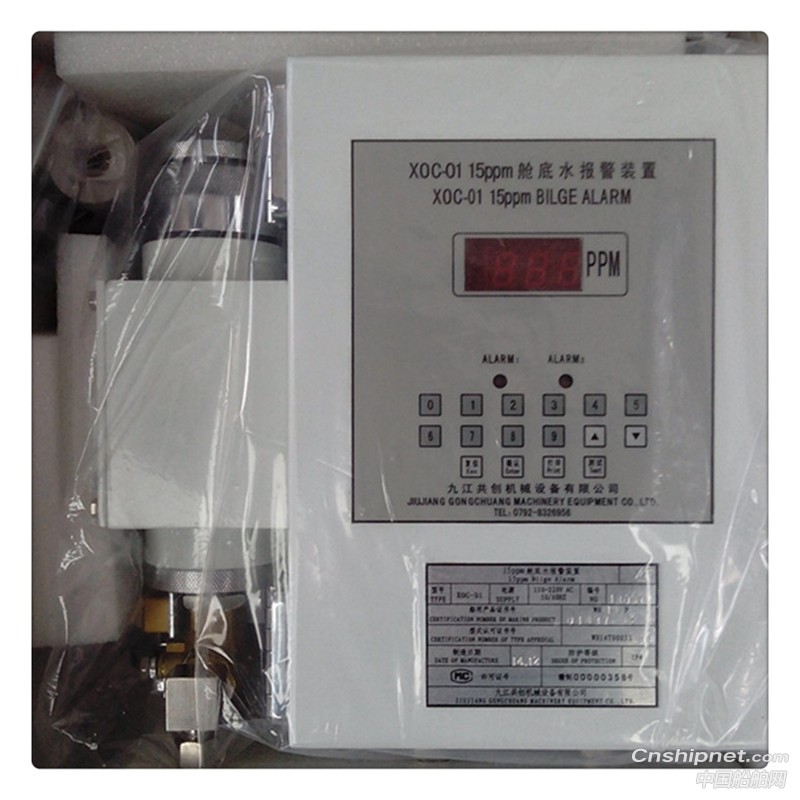

1、概述
XOC-01型15ppm舱底水报警装置用于船舶舱底油污水的连续检测,也可用于化工、石油、环保等领域用于含油污水的监测。
本仪器经中国船JI社型式认可,技术性能符合MEPC.107 (49)决议(2003年7月18日通过)《修订的船舶机器处所舱底水防污染设备指南和技术条件》中第2部分《15 ppm舱底水报警装置型式认可试验和性能技术条件》以及第3部分《防污染设备型式认可环境试验技术条件》的规定。仪器设计结构紧凑、牢固,防护等级为IP45,完全适合于船舶机舱等环境工作。
XOC-01型15ppm舱底水报警装置,具有测量结果显示、15PPm报警值设定、污水达标排放控制和正比于测量值的模拟信号输出、提供数据打印以及历史数据储存和查询等一系列功能。
XOC-01型15ppm舱底水报警装置可以记录日期、时间和报警状态以及运行状态。

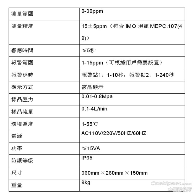

2、性能指标
测量范围: 0~30PPm(当测量值>40ppm时,显示值为80)
测量精度: ±5PPm
报警指示: 两个发光二JI管
浓度值显示: 三位LED
报警工作点: 15PPm
报警继电器触点负载能力: 5A/220V
供液压力: 0.01~0.5MPa
重 量: 约13.5Kg
电 源: AC220±10% 50Hz±5%
功 耗: 20W
防护等级: IP45
使用工作环境:
温度0~55℃,相对湿度95~100%中正常工作。

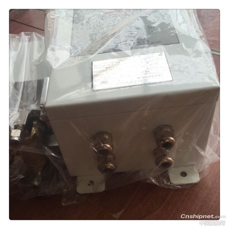

4.1.4 接线
打开仪器箱门,可以看到在箱体底部12个接线端子,电源、报警器以及控制电磁阀的电缆从仪器底部4个φ20mm的填料函中穿过与接线端子相连接。典型端子排接线图见附图四。
其中,1号和2号接线端子为仪器外接电源,用来给仪器提供工作电源;3号和4号接线端子为辅助电源,可以用来给被控的报警器以及电磁阀提供工作电源;5、6、7号接线端子对应报警继电器1的辅助触点,6号端子为公共点,8、9、10号接线端子对应报警继电器2的辅助触点,9号端子为公共点,1号继电器通常用于报警, 2号继电器用于控制外部电磁阀。在仪器断电或报警情况下,5号和6号端子触点断开,6号和7号端子触点接通, 8号和9号端子触点为断开,9号和10号端子触点接通;在仪器接通电源且运行在不报警状态时,5号和6号端子触点接通,6号和7号端子触点断开, 8号和9号端子触点接通,9号和10号端子触点断开。11号和12号端子是为监视油水分离器的运行而设定的,用户必须使用该功能才能符合规范要求。仪器出厂时,11号和12号端子接线端子被短接,请用户将被短接的接线端子断开,然后接一控制油水分离器电机运行的接触器的无源常开触点即可。
