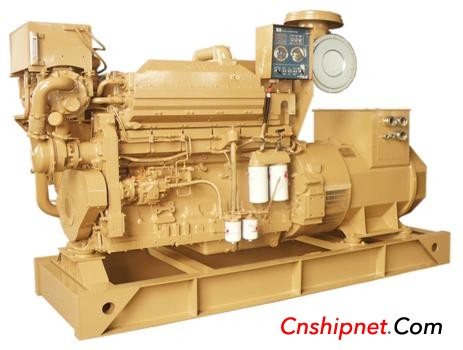

一、350kw康明斯发电机组简介:
350kw康明斯柴油发电机组是泰州市凯华柴油发电机组有限公司选用美国康明斯公司在中国合资企业重庆康明斯动力生产的,公司注册商标为凯通,产品包括陆用、船用康明斯柴油发电机组,分为普通型、自动化型、多机并网型、低噪音型、移动电站型、无人值守型和远程集中监控型七大类。功率覆盖率范围为40-800KW,广泛用于船用主发电站、船用应急电站、船用停泊电站。机组可选配马拉松、斯坦福、西门子、利来森玛等知名品牌电机,形成高品质的柴油发电机组。
二、产品特点:
康明斯柴油发电机组品质优良、低燃油消耗、噪声低、输出功率大,性能可靠。其可靠的稳定性、经济性、动力性、耐久性和环境安全性受到国内外用户的欢迎,全球三包连保。
机组采用开架式结构,外形尺寸(L*W*H)3150×1000×2150,重量:3850kg。缸径x行程159*159mm,气缸排量19.0L,其持续功率/转速可达336KW/1500rpm,并且100%负载燃油耗率可达到206g/kw.h。
采用电子调速器,具有冷却水温过高、机油压力低及超速报警并自动停车等保护功能。
三、机组设计特色:
康明斯柴油发电机组缸体设计坚固耐用,振动小,噪音小;直列六缸四冲程,运转平稳,效率高;替换湿式气缸套,寿命长,维修方便;进气充分,强制水冷,热辐射小,性能卓越。
四、独特的燃油系统:
康明斯公司专利的PT燃油系统,具有独特的超速保护装置;低压输油管,管路少,故障率低,可靠性高;高压喷射,燃烧充分。装有燃油供油和回油单向阀,使用安全可靠,燃油效率高。
五、机组详细参数:

标准规格
基本特征:
  • 康明斯柴油发动机配马拉松发电机
  • 24V电启动马达
  • 无刷发电机, 自励磁,防护等级 IP23, 绝缘等级 H 级
  • 船用应急发电机组 出售350KW船用发电机组康明斯船用发电机组
    机组主要技术参数
    三相, 50Hz@1500RPM, 400/230V (也可以根据客户的特殊要求配置)
    电压
    V
    频率
    HZ
    相数 功率因数
    (COS¢)
    功率
    (KW)
    400/230 50 3 0.8 350
    尺寸和重量
    开架式
    外形尺寸 (L*W*H)
    3150×1000×2150
    重量:3850kg
    发动机规格参数
    康明斯柴油机
    技术参数
    柴油机型号 KTA19-DM
    排列缸数 直列6缸
    冲程数 4 冲程
    进气方式 涡轮增压中冷
    缸径x行程 159*159mm
    气缸排量 19.0L
    压缩比 13:9:1
    持续功率/转速 336KW/1500rpm
    调速方式 电子调速
    冷却系统 海淡水热交换器
    100%负载燃油耗率 206g/kw.h
    启动方式 24V,电启动或空气压缩启动(可选)
    发电机规格参数
    马拉松发电机 (标准)
    技术参数
    发电机型号 MP-H-350-4
    额定功率 350KW
    频率/转速 50HZ/1500rpm
    励磁方式 无刷,自励磁
    调压方式 AVR 自动调压
    功率因数 0.8
    绝缘等级 H
    防护等级 IP23
    相数接线 3相3线
    控制系统
    型号 KCMII G
    *发动机启动/停止
    *发动机冷却液温度
    *及油压力和温度
    *转速表
    *冷却液温度报警
    *油压报警
    *电池充电指示
    *发电机过载和过热保护
