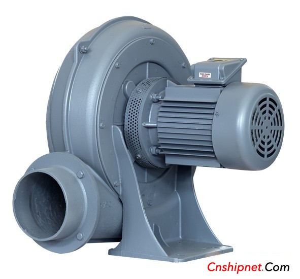

透浦式鼓风机CX-75SA
透浦式鼓风机CX-75SA
型号:CX-75SA功率(KW):0.4
压力(mmAq):130/150流量(m³/min):6/8
额定电压(V):220/380
额定电流(A):2.5
进出口风径:75mm重量(KG):10
噪音值(Db):56
 供应CX-75SA全风透浦式风机
 供应CX-75SA全风透浦式风机

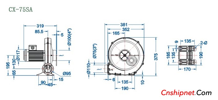

尺寸图:
 供应CX-75SA全风透浦式风机

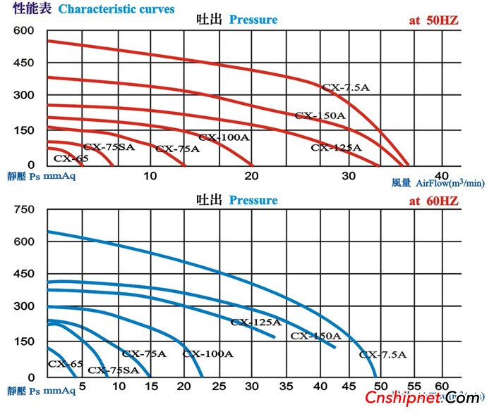

曲线图:
 供应CX-75SA全风透浦式风机
