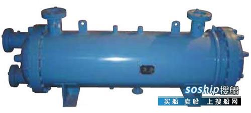

1、前端盖 2、管组 3、壳体  4、后端盖
a、温度计接口  b、泄放口 c、透气
  本系列冷却器适用于各类淡水、滑油的冷却。冷却水可为淡水和海水,介质为海水时,设有防蚀装置。
主体材料
 端盖 HT200 GB5675
 壳体 Q235A GB3274、B GB712,20g GB713
 冷却管 HA177-2 GB8890
 管板 HSn62-1 GB2041
  本公司可以按用户要求进行特殊设计,温差较大可设计为浮头式,由于空间限制设计成立式。滑油冷却器采用低助管,可有效减小设备体积;特殊场合材料可选用钛或其它有色金属;产品设计压力较高时,管子与管板的连接可采用胀接,焊、胀等多种工艺;各进出口法兰可按各种标准进行制造。
