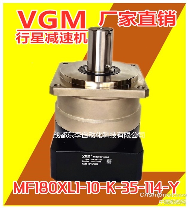

中国区一级代理:台湾VGM行星减速机:
MF180XL1-10-K-35-114-Y配三菱伺服电机HG-SR502J搭配三菱,松下,安川,富士,欧姆龙,西门子,东元,台达,埃斯顿,等任何品牌伺服电机
品牌:VGM行星减速机
产地:台湾
包装:纸箱
型号:
MF180XL1-10-K-35-114-T
MF180XL1-10-K-35-114-S
搭配:三菱伺服电机HG-SR502J
速比:10比
精度:6弧分
轴型:同轴
质保:一年
供货地:成都市 重庆市 东莞市 长沙市
订购时请提供伺服品牌型号,也可根据用户需求尺寸定制,选型及详细资料请联络我们销售人员
 MF180XL1-10-K-35-114三菱HG-SR502
台湾大功率减速机,伺服减速机,5.5KW伺服电机减速机,台湾伺服减速机,伺服电机减速机,大功率伺服减速机,大功率伺服电机减速机,台湾VGM减速机,聚盛减速机,聚盛VGM减速机。5.5KW大功率伺服电机专用减速机MF180XL1-10-K-35-150,大扭力输出,定位精度高,承载能力强,齿轮耐磨寿命高。
VGM减速机MF-X系列:
1,小型轻量化
2,正整数比,全段数比从3~1000 3,全系列6~15弧分
3,精密背隙6弧分
4,一体式双支撑结构,承受更大的扭矩、径向力和轴向力
5,适用于各厂牌伺服电机与步进电机
6,密封式设计,不必换油,安装方便
7,内部组件采用经热处理高强度合金钢材,足堪应付严峻恶劣的工作环境
VGM减速机搭配3~5.5KW伺服电机机型:
MF180XL1-3-K-35-150 MF180XL1-4-K-35-150 MF180XL1-5-K-35-150 MF180XL1-6-K-35-150 MF180XL1-7-K-35-150 MF180XL1-10-K-35-150 MF180XL2-12-K-35-150 MF180XL2-15-K-35-150 MF180XL2-16-K-35-150 MF180XL2-20-K-35-150 MF180XL2-21-K-35-150 MF180XL2-25-K-35-150 MF180XL2-28-K-35-150 MF180XL2-30-K-35-150 MF180XL2-35-K-35-150 MF180XL2-40-K-35-150 MF180XL2-50-K-35-150 MF180XL2-60-K-35-150 MF180XL2-70-K-35-150 MF180XL2-100-K-35-150
搭配3.5~5.5KW伺服电机机型:
MF180XL1-3-K-28-110MF180XL1-4-K-28-110 MF180XL1-5-K-28-110 MF180XL1-6-K-28-110MF180XL1-7-K-28-110 MF180XL1-10-K-28-110 MF180XL2-12-K-28-110 MF180XL2-15-K-28-110 MF180XL2-16-K-28-110 MF180XL2-20-K-28-110 MF180XL2-21-K-28-110 MF180XL2-25-K-28-110 MF180XL2-28-K-28-110 MF180XL2-30-K-28-110 MF180XL2-35-K-28-110 MF180XL2-40-K-28-110 MF180XL2-50-K-28-110MF180XL2-60-K-28-110 MF180XL2-70-K-28-110MF180XL2-100-K-28-110
VGM减速机搭配2~7.5KW伺服电机机型:
MF180XL1-3-K-35-114.3 MF180XL1-4-K-35-114.3 MF180XL1-5-K-35-114.3 MF180XL1-6-K-35-114.3 MF180XL1-7-K-35-114.3 MF180XL1-10-K-35-114.3 MF180XL2-12-K-35-114.3 MF180XL2-15-K-35-114.3 MF180XL2-16-K-35-114.3 MF180XL2-20-K-35-114.3 MF180XL2-21-K-35-114.3 MF180XL2-25-K-35-114.3 MF180XL2-28-K-35-114.3 MF180XL2-30-K-35-114.3 MF180XL2-35-K-35-114.3 MF180XL2-40-K-35-114.3 MF180XL2-50-K-35-114.3 MF180XL2-60-K-35-114.3 MF180XL2-70-K-35-114.3MF180XL2-100-K-35-114.3搭VGM减速机3~7.5KW伺服电机机型:
MF180XL1-3-K-35-200 MF180XL1-4-K-35-200 MF180XL1-5-K-35-200 MF180XL1-6-K-35-200 MF180XL1-7-K-35-200 MF180XL1-10-K-35-200 MF180XL2-12-K-35-200 MF180XL2-15-K-35-200 MF180XL2-16-K-35-200 MF180XL2-20-K-35-200 MF180XL2-21-K-35-200 MF180XL2-25-K-35-200 MF180XL2-28-K-35-200 MF180XL2-30-K-35-200 MF180XL2-35-K-35-200 MF180XL2-40-K-35-200 MF180XL2-50-K-35-200 MF180XL2-60-K-35-200 MF180XL2-70-K-35-200MF180XL2-100-K-35-200
VGM减速机搭配5.5~7.5KW伺服电机机型:
MF180XL1-3-K-42-114.3 MF180XL1-4-K-42-114.3 MF180XL1-5-K-42-114.3 MF180XL1-6-K-42-114.3 MF180XL1-7-K-42-114.3 MF180XL1-10-K-42-114.3 MF180XL2-12-K-42-114.3 MF180XL2-15-K-42-114.3 MF180XL2-16-K-42-114.3 MF180XL2-20-K-42-114.3 MF180XL2-21-K-42-114.3 MF180XL2-25-K-42-114.3 MF180XL2-28-K-42-114.3 MF180XL2-30-K-42-114.3 MF180XL2-35-K-42-114.3 MF180XL2-40-K-42-114.3 MF180XL2-50-K-42-114.3 MF180XL2-60-K-42-114.3MF180XL2-70-K-42-114.3MF180XL2-100-K-42-114.3 VGM术语:
额定力矩 额定力矩是减速机长时间(即连续工作制可以加载的力矩)。
力矩(M) 力矩是旋转运动的实际驱动力,它是杠杆臂和力的积。M=F*i。 加速力矩(T2B) 指工作周期每小时少于1000次时允许短时间加载到输出轴的大力矩。对于>1000次时,须考虑→冲击因数(详见冲击因数)。T2B是周期工作制中的限制参数。
减速比(i) 表示伺服电机减速机改变某一运动的三个主要参数值的值,即通过台湾大功率减速机的减速比来改变转数、扭矩和惯量比。改关系是传动部件的几何来计算结果(示例:i=10)
定位精度 在高速机械往复运动中做到精准定位的关键在于尽量减小由于运动产生的角偏差,定位精度度取决于两个值,一个是与加载有关的偏转角,它涉及到→(扭转刚度和回程间隙),另一个是与运动有关的→(同步偏差)问题。
背隙 背隙指台湾大功率减速机输出轴与输入端的大偏差角。测量时先将减速机输入端固定住,然后在输出端用力矩仪加载一定力矩,以克服伺服电机减速机内的摩擦力。影响扭转齿隙的主要因素是齿与齿之间的啮合面间隙。
VGM减速机术语单位:
弧分(arcmin)背隙的单位 1度分为60弧分,1弧分=60秒。
背隙标为1弧分时,台湾大功率伺服减速机转一圈,输出端的角偏差为1/60度。在实际应用中,这个角偏差与轴直径有关。就是说,输出端直径为347mm时,伺服减速机精度为j=3弧分时,伺服电机减速机转一圈的偏差为b=0.15mm。计算式:b=2π*r*j/360/60。
