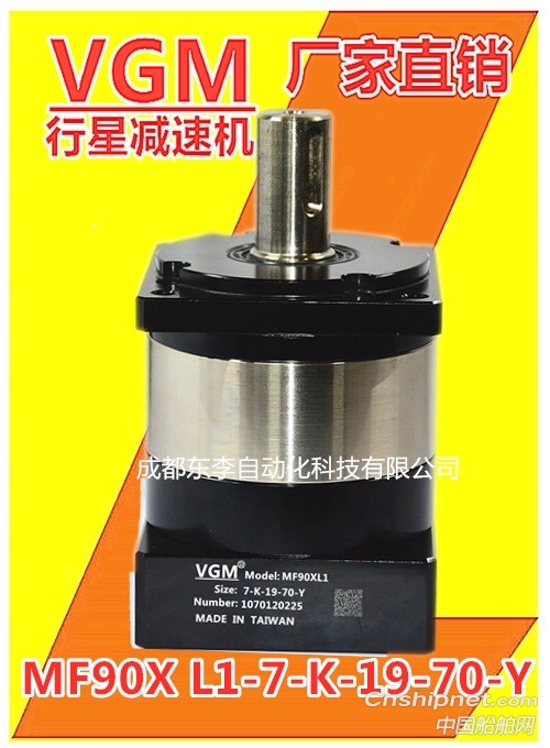

 MF90XL1-7-K-19-70配三菱HC-MFS73
品名:VGM高精密行星减速机
减速比:1:7
额定输出扭矩:136Nm
zui大输出扭矩:3倍额定输出扭矩
额定输入转数:3000rpm/min
zui大输入转数:6000rpm/min
标准背隙:8arcmin
扭转刚性:12Nm/arcmin
容许径向力:2500N
容许轴向力:1250N
平均使用寿命:20000hr
全负载时效率:≥98%
净重:2.9kg
使用温度:-10℃~+90℃
润滑:锂基复合全合成润滑油脂
安装方向:任意方向
防护等级:IP65
噪音值:≤68dBA

VGM精密减速机MF-X系列:
1,小型轻量化
2,正整数比,全段数比从3~1000
3,全系列6~15弧分
4,精密背隙,一体式双支撑结构,承受更大的扭矩、径向力和轴向力
5,适用于各厂牌伺服电机与步进电机
6,密封式设计,不必换油,安装方便
7,内部组件采用经热处理高强度合金钢材,足堪应付严峻恶劣的工作环境
出力轴:采用一体成型设计,确保大扭力输出之结构刚性,表面采用无电解镍处理,提成防腐蚀功能
行星齿:选用铬钼合金钢,经调质后氮化处理,确保齿轮耐磨耗,齿型隆齿处理提升齿面精度
连接法兰:采用模组化设计,适用各式伺服马达组装,表面并采喷砂阳极处理,提高防氧化效果
入力轴:模组设计,表面镀铬处理
太阳齿:选用铬钼合金钢,经调质后氮化处理,确保齿轮耐磨耗度提升,并经齿型精修处理,大幅提成齿轮精度
齿轮箱:本体采用铬钼合金钢内齿环一体成型设计,精密度高,输出扭矩大,表面采镀铬处理,具高抗蚀效果
1,减速比:i=输入转速/输出转速。
2,背隙值:为在2%额定输出扭矩下测试所得之数据。
3,zui大径向力及zui大轴向力:施力于出力轴中心,周期负载时间50%,转速100rpm/min,条件下所测得之数据。
4,运转负载周期<60%状况下,平均使用寿命如列表数值;负载周期≥60%之连续运转状况下,平均使用寿命可能会降低至正常值的50%以下。
5,噪音值:距离1公尺、空载运转、额定输入转数,条件下所测得之数据
*减速机输出端和输入端可根据用户需求定制,三段不在此表中,如需其他机型,请联络我们销售人员!
